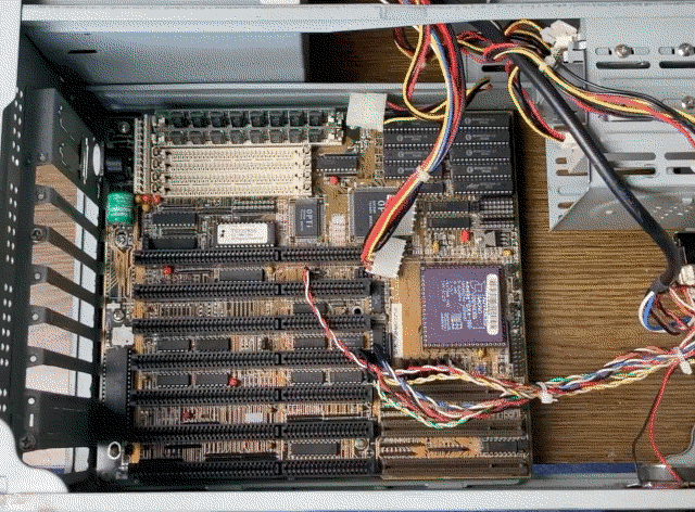

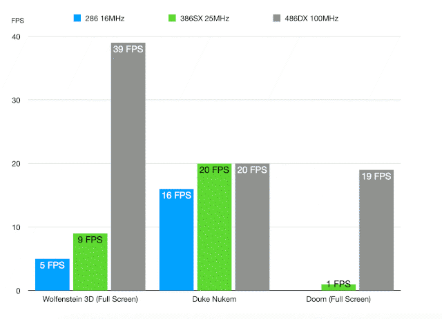

486 to jest dosowy koks. Ostatni proc stricte pod DOSa, choć na upartego Windowsa 95 na szybszych wersjach od AMD można uruchomić, ja jednak bym tego nie robił. Podobnie jak w kwestii 386, są dwie główne wersje - SX oraz DX. Wersji DX też jest masa, są też klony od AMD i nawet wyszło od nich 5x86, które miało konkurować z Pentiumem. Taki K5/K6 dawnych czasów.
Niestety moim zdaniem legenda 486 została lekko przesadzona. Fakt - to jest najbardziej wydajny dosowy procesor, ale niestety średnio sobie radzi jako proc do "wszystkiego". Doomy i Quake potrafią na nim mulić (Quake ledwo co działa) a stare gry działają na nim za szybko. Procesor też nie jest tak elastyczny, więc niekoniecznie da się jego działanie przykręcić.
Niestety nie polecam 486. Jest to drogie, ma wszystkie wady konstrukcji płyt pod 286/386 (baterie beczkowate, konieczność montowania na płycie głównej dużej ilości kart i kontrolerów, drogi i rzadki RAM) i jest średnio uniwersalny. Polecam jednak kupić, jeżeli z 486 wiąże się nostalgia - wtedy ten zestaw ma ogromny sens.
WINNER: 286/386 (zależnie od stanu i ceny)

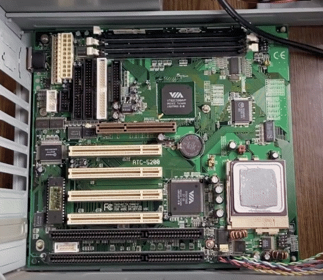

Moja ulubiona generacja starych komputerów. Najbardziej uniwersalne komputery, które da się bardzo silnie przykręcić oraz bez przykręcania wraz z Voodoo - są w stanie odpalić gry z późnych lat 90tych. Pogracie na nich zarówno w starego Test Drive, jak również w Unreal Tournament. Nie ma problemów z Tyrianem i innymi grami pisanymi w Turbo Pascalu - unikniecie z tym procesorem słynnego Errora 200. Poprzez narzędzie SetMul oraz wyłaczanie w biosie Cache - jesteśmy w stanie zejść do poziomu wydajności 386. Nie ma bardziej uniwersalnej platformy.
Są dwa sockety z tego okresu - Socket 7 i Super Socket 7. AMD K6-2 wymaga niestety konkretnego napięcia, które jest niższe niż Pentiumów MMX, przez co nie jest to aż tak uniwersalna platforma. Płyty główne obsługujące K6-2 są dość drogie i rzadkie. Lepiej się skupić na Pentium MMX. Dodatkowo jest tam też obsługa AGP, lecz niestety wiele socketów (najczęściej VIA) totalnie sobie nie radzą z tym tematem i traktowałbym to raczej jako ciekawostkę.
Płyty pod Socket 7 są zwykle dostępne, choć sprzedawcy z powodu moich filmików i zachwytów - zaczęli podnosić ceny. Szczególnie w kwestii Super Socket 7. Do teraz szukam jakiejś płyty na allegro w normalnej cenie i kurde nic nie ma! Ale Socket 7 i Pentium MMX / K6-2 polecam i są to moje ulubione stare komputery PC.

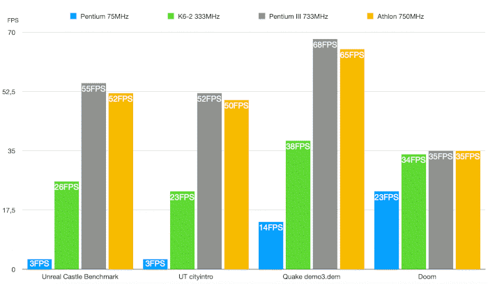

WINNER (wydajność): Pentium III Socket 370
WINNER (uniwersalność): Pentium MMX / K6-2
Benchmark:
Pentium: P75, 32MB RAM, Grafika CL-GD5426-80QC-B 1MB, Dźwięk ESS AudioDrive ES1868, CF 1GB
K6-2: K6-2-333, 64MB RAM, 3DFX Voodoo 1 4MB, Dźwięk, Dźwięk ESS AudioDrive ES1868, CF 16GB
Pentium3: P3-733, 128MB RAM, Radeon 7000 32MB, Dźwięk SBLive! 5.1, 40GB HDD
Athlon: Athlon 750, 128MB RAM, Radeon 7000 32MB, Dźwięk SBLive! 5.1, 40GB HDD

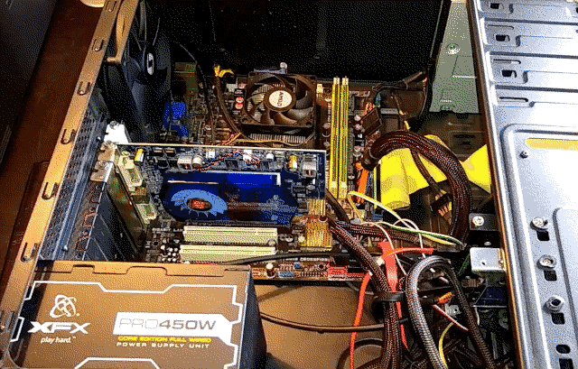

Athlon XP jest gorszym wyborem od Pentium 4. Nie jest to zły procesor, ale praktycznie niemożliwe jest znalezienie płyty głównej z dodatkowym zasilaniem 12V. Korzystanie z nowoczesnych zasilaczy jest bardzo ryzykowne i może doprowadzić do ogromnych niestabilności lub do zjarania takowego zasilacza.
Pentium 4 jest lepszym wyborem. Niekoniecznie szybszym, niekoniecznie chłodniejszym, ale płyty główne są nowoczesne, bardzo często obsługują dyski sata, niemal zawsze ogarniają zasilanie 12V.

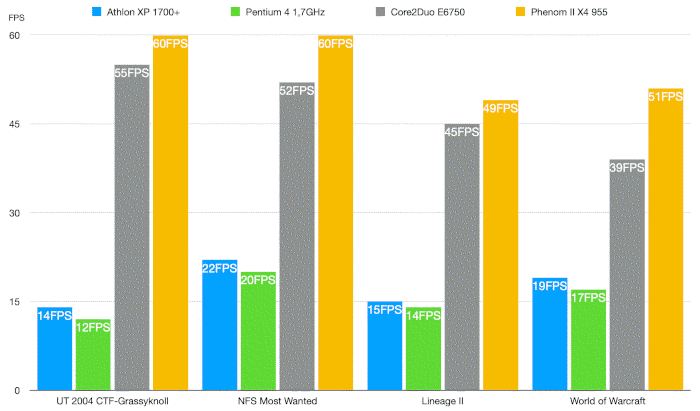

Zestawy niemal nowoczesne. Oba zestawy są bardzo dobre, choć zestawy pod 775 są zauważalnie tańsze. Można je wybierać garściami za free z elektrośmieci. Oba zestawy są dobre pod XP i też nadal będą w stanie jako tako ogarnąć Windowsy 9x, choć tu bym się też skupił na XP oraz na Dosboksie. Nie mam nic do dodania.
Core2Duo / Phenom
Nasz ostatni przystanek. Lekko połączony z poprzednim. Oba zestawy są znakomite pod XP oraz Vistę i 7. Na upartego można postawić Windowsa 10 i korzystać z nich na co dzień. O dziwo - bezproblemowo będą w stanie sobie poradzić, choć niektóre rzeczy wiadomo, będą robić lekko wolniej. Sam posiadam dwa takie zestawy - jeden z Phenomem, drugi z Core2Duo.
Core2Duo i socketu 775 nie trzeba polecać. Te komputery są dosłownie oddawane za darmo. W cenie dobrej pizzy, można zdobyć worek procesorów Core2Duo. Komputer idealny do walki z wykluczeniem cyfrowym oraz do "retro ikspekowania". Nie jest tak ciekawy jak Phenom czy Athlon II 64, ale też jest fajny. Posiadam sam zestaw, który służył mi do bycia "mostkiem" pomiędzy nowoczesnym światem a retro kompami. Backupowałem nim dane z dysków ATA, nagrywałem dyskietki startowe i nagrywałem też płyty.
Phenom to szalony sprzęt z tamtego okresu. Sześciordzeniowy proc z 2010? Nieźle. Choć Athlony 64 i Athlony II też były bardzo dobre. Wadą tego rozwiązania jest to, że ciężko znaleźć AM3 mobo z portem na dyskietki, przez co często 775 są bardziej uniwersalne. Jak również - na 775 nadal można uruchomić Windowsa 98. Zestawy pod AM2 i AM3 ciężko jest znajdować na złomie jako komputery za cenę "panie zabierz to gówno ode mnie". Dlatego bardziej bym chyba polecał Cool2Duo. Ale jak ktoś jest fanem AMD, to phenom jest "must have".
WINNER: Core2Duo
Benchmark:
Athlon XP: Athlon XP 1700+, 1GB RAM, GeForce 4MX 64MB, SBLive! 5.1, HDD 40GB
Pentium 4: Pentium 4 1.7GHz, 1GB RAM, GeForce 4MX 64MB, SBLive! 5.1, HDD 40GB
Core2Duo: C2D E6750, 4GB RAM, GeForce 8600 GT, SB Audigy, 500GB HDD
Phenom: Phenom II X4 955, 8GB RAM, Radeon HD 6790, 500GB HDD
